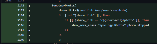

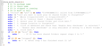

Wenn ich mir das Diff anschaue, dann wird dort tatsächlich sowas zusätzlich aufgerufen:
Das geht dann über in:
Nach meinem Verständnis geht es hierbei jedoch wieder um den Ordner, in dem die Bilder sind und hätte mir die Rechte und Metadaten nicht gerettet. Kann aber gut sein, dass ich das auch nicht korrekt verstehe. ;)
