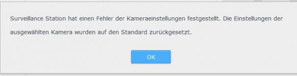

Guten Abend,
ich habe eine Synology DS918+ mit 16GB Arbeitsspeicher.
Angebunden sind 3 Kameras (2 Hikvision DS-2CD2385FWD-I und eine Reolink RLC-522).
Die Hikvisions laufen problemlos, allerdings die Reolink macht echt Probleme.
Wenn ich die Reolink ganz normal einbinde läuft sie einwandfrei.
Nur wenn ich diese das 2. mal aufrufen möchte kommt immer eine Fehlermeldung das die Kamera auf Werkseinstellung zurück gesetzt wird.
Das dauert ewig und wird nicht fertig.
Folgende Einstellungen habe ich für die RLC-522 gewählt:
Auflösung 2560x1920
H264
Profil Base
fps 30
bitrate 8192
Ich habe auch bereits versucht die fps und bitrate herunter zu nehmen, allerdings ohne Erfolg.
Das Netzwerk kann ich ausschließen, ich habe alles mit 1G Kupfer CAT7 verkabelt über einen HPE Aruba Switch.
Als Test hatte ich bereits eine RLC-520 die einwandfrei funktioniert hatte. Nur die 522 möchte nicht.
Hat noch jemand eine Idee ?

Die SS ist nicht in der Lage eine Kamera auf Werkseinstellungen zurückzusetzen. Die SS setzt die Einstellungen intern zurück.
Mach mal einen richtigen reset der Kamera und binde sie ein, ohne Anpassungen vorzunehmen.
Wie wird eingebunden? Onvif oder API?
