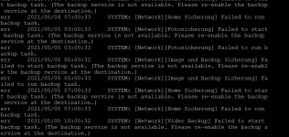

Auch mal den Tag kopiert wo es eintrat.
Aus meiner Sicht nichts, was aufschluss gibt?

luddi
05. Sep 2012
1.802
82
74
Das einzige was dem zu entnehmen ist: "Please re-enable the backup service at the destination."
Deutet genau daraufhin als ich gefragt habe ob du den Service Hyper Backup Vault schon einmal neu gestartet hast, oder evlt. neu installiert oder auch die Diskstation einmal komplett neu gestartet.

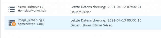

Joogibaer
25. Dez 2012
302
Also ich habe sowohl die Station neu gestartet, als auch eben Vault deinstalliert und neun installiert
Beides ohne Erfolg
Habe mir die Jobs iom Vault angeschaut. Einer steht drin als pausiert?!?!
  • 2021-05-06 15_33_28-Backup_Station - Synology DiskStation und 10 weitere Seiten - Persönlich –...jpg

Joogibaer
25. Dez 2012
302
@luddi Kann es denn damit zusammen Hängen das der Prozess im Vault wie oben als pausiert steht?
luddi
05. Sep 2012
1.802
82
74
@Joogibaer Möglich ist alles :rolleyes: Man muss sicher alles in Betracht ziehen. Aber warum kann dann kein neuer Task von Standort A angelegt werden jedoch lokal von Standort B schon?
Kann man denn im Vault mit dem pausierten Task etwas machen sprich abbrechen löschen etc.?
