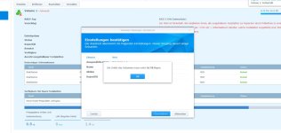

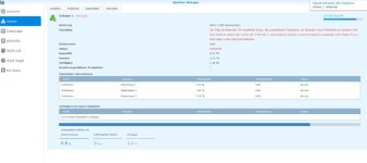

Bitte mal die Screenshots posten: Speicherpool, Volume und Fehlermeldung.
Gerne, Printscreens im Anhang.
es ist ja die letzte Festplatte die ich getauscht habe, beim Reparieren dieser, kommt dann die Fehlermeldung.

Du musst beim Erstellen des Speicherpools/Volumes das auf 16 TB begrenzen, da müsste vor der Fehlermeldung eine Möglichkeit sein.
Das Problem aber, ist das es am laufenden betrieb ist. ich kann ja das Volumen so nicht ändern.
habe die Befürchtung, das ich so die Daten verliere. wie muss ich vorgehen? für mich ist es ok wenn ich nur 16tb brauchen kann, hätte es halt vorher abklären sollen. nur weis ich nicht wie ich es im laufenden Betrieb nun vornehmen muss
ich stecke mal die alte 4. Platte rein mit 3 TB, damit das System alles wieder Fehlerfrei erkennen kann. Aber ich muss da eine Löung finden, so verschenke ich viel zu viel Platz.
Sorry, weiß ich nicht, wie da die Dialoge da aussehen. Ich weiß nur, dass eine DS414 ein 16TB/Volume-Limit hat. Der Speicherpool kann durchaus größer sein.
Ich denke zuerst mal für Backup sorgen, dann kannst du keine Daten verlieren.
DAnn halt neu aufsetzen. Halt dann 2 Volumes mit je 16 oder weniger etstellen.
