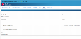

ich habe eine DS923+ mit DSM 7.2.
Bei mir läuft der iobroker im Docker Container.
Versuche nun mit Hilfe des Adapters Backitup ein Backup des iobrokers und von meiner CCI/Homematic
in einen freigegebenen Ordner: "volume1/backup" auf der Synology zu sichern.
Ich hab es per FTP als auch mit NFS probiert.
Das Backup wird auch im Container von iobroker selber im Unterordner Backup zwischengespeichert,
allerdings gelingt es iobroker nicht das dann in den freigegeben Ordner zu kopieren oder abzulegen.
NFS bzw. FTP ist freigegeben und eine Nutzer ist auch mit den korrekten Rechten angelegt.

Und bei FTP das:
Started iobroker ...
[DEBUG] [iobroker] - host.bc856c044581 107 states saved
[DEBUG] [iobroker] - host.bc856c044581 147 objects saved
[DEBUG] [iobroker] - Backup created: /opt/iobroker/backups/iobroker_2024_03_12-13_24_11_iobroker_backupiobroker.tar.gz
[DEBUG] [iobroker] - This backup can only be restored with js-controller version up from 4.1
[DEBUG] [iobroker] - done
[ERROR] [ftp] - Error: Timeout while connecting to server
Weiss jemand wodran das liegen kann?
