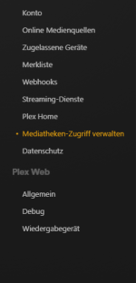

Deswegen weiß ich nicht, ob es daran liegen kann. Ich konnte nur noch einen erneuten Verbindungsversuch anklicken, oder Server entfernen. Da eine Neuverbindung nicht funktioniert hat, habe ich den Server entfernt, die App deinstalliert und sie neu aufgespielt. Aber seitdem wird mir in der App nur noch ein sehr eingeschränkte Auswahl an Einstellungsmöglichkeiten angezeigt.
Ich kann nichts mehr einstellen und weiß nicht woran das liegt. Ich habe nochmals die Ordnerfreigabe geprüft und die Lese/Schreibrechte neu vergeben, doch nichts.

Also zunächst mal bevor man versuchen kann irgendwas richtig einzustellen brauchst du ja wieder Zugriff auf die Einstellungsmöglichkeiten.
hattest du vorher vielleicht die erweiterte Ansicht aktiviert und nach deiner Neuinstallation nicht wieder aktiviert? Das würde das fehlen von Einstellungsmöglichkeiten zumindest logisch schonmal erklären.
Ich hab jetzt rausgefunden, wie ich auf die erweiterte Ansicht gelange. Und zwar muss man die lokale IP nehmen die auf der Oberfläche der Synology angezeigt wird und dann noch :32400/web eingeben. Dann bekommt man die mehr Ansicht. Aber trotzdem habe ich das Problem das sich immer wieder der Fehler zeigt das kein Fernzugriff möglich ist.
