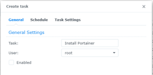

First got to your docker shared folder and create a folder named portainer-ce
  1. Then go to Control Panel > Task Scheduler (Task Planner).
  2. Click Create > Scheduled Task > User-defined script.
  3. Give it a name.
  4. Select root as the user.
  5. Untick Enabled.
  6. Click OK.
  1. Next click on the Task Settings tab.
  2. Copy the following code and paste it into the "User-defined script" box:

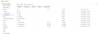

Vielen Dank für diese tolle Anleitung. Ich habe das jetzt so gemacht. Über welchen Port spreche ich den Portainer jetzt an, bzw. rufe ihn auf. Ich habe was gelesen von Port 9000
Ist das korrekt: Meine Ip der Synology:9000
Ja, das ist korrekt.
Mit 9443 geht es übrigens auch nicht
geht es auch nicht, weil in Deinem Screenshot steht :9943 als bind adress für https hier stimmt evtl. auch etwas nicht
aber warum es mit :9000 nicht funktioniert ist mir ein Rätsel, vertippt hast Du Dich nicht?
Jetzt klappt alles - Danke
Hierzu sollte man wissen was er jetzt gemacht hat, daß es funktioniert.
"Er bindet 9943 auf 9000."
Das hat er einfach aus der Anleitung genommen, warum das binding hier so gemacht ist, weiß ich nicht, da das ganze Script anders ist wie ich es kenne.
Sorry, Ihr habt recht. Ich hatte den Port 9943 und 9000 in der Firewall freigegeben, aber vergessen die beiden Regeln nach oben zu schieben. Somit standen sie unter "Alle verweisen" was natürlich nicht gehen konnte.
