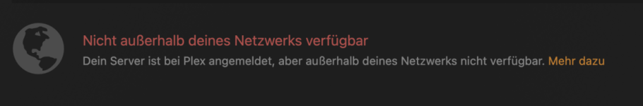

Soweit, so gut. Jetzt versuche ich bereits seit Monaten den Zugriff auf PLEX und der meldet mir das zwar der Zugriff von PLEX nach aussen funktioniert, jedoch eine gesicherte Verbindung vom Internet zum Server PLEX nicht möglich ist.
Also von der Fritz!Box sind die Ports weitergeleitet, aktiviere ich den Fernzugriff beim PLEX erhalte ich nach einigen Serkunden oben erwähnte Fehlermeldung. ich habe bereits die Foren von PLEX kontaktiert, jedoch sollte laut deren Aussage alles funktionieren.

PLEX.TV/App dort wird wie bei DDNS die IP vom Provider meiner BOX automatisch aktualisiert und mit dem göffneten Port die Verbindung hergestellt. Mein PLEX kommt auch raus um die Daten auf dem PLEX vom Hersteller zu aktualisieren. Wenn ich dann jedoch den Zugriff beim PLEX auf meiner Maschine aktiviere meldet er mir er könnte nicht gesichert auf meinen PLEX von draussen zugreifen. Jetzt gehe ich davon aus das bei meinem Server irgendwas diese Verbindung blockiert, obwohl ich die Portfreigabe in der Firewall eingetragen habe. Kann man auf meinem NAS irgendwo einstellen das der Port 12345 nur via https:// zugriff hat?

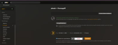

Hast du einen Plex Pass? Plex Remote Streaming ist nicht mehr kostenlos. Siehe https://support.plex.tv/articles/remote-watch-pass-overview/. Oder geht es dir um diese Anzeige?
Das sagt eigentlich nichts aus, weil wie du siehst, sagt er es bei mir auch. Ich komme aber von extern an mein Plex ran. Und bei mir läuft Plex nur über einen Reverse Proxy und meine eigene Domain. Guck sonst mal in die Logs ob da Meldungen sind. Ich hab heute das erste mal Plex überhaupt über die plex.tv Domain aufgerufen und wusste nicht mal, dass es funktioniert :D

Ja ich habe einen Plex Pass. Die Meldung die Du hast ist exakt gleich. Wenn ich jedoch versuche von extern drauf zu zu greifen meldet er mir der Server ist offline. In den Logs habe ich keine Einträge die auf einen Fehler hinweisen würden...zu erst habe ich die Fritz!Box in Verdacht gehabt...aber ich komme über andere Ports auf die Maschine selbst drauf. Wenn ich versuche den Port von der Box für Plex zu ändern nimmt er trotzdem den von Plex vorgeschlagenen Port. Aber ja, das nur am Rande
Hast du unter Plex Einstellungen -> Netzwerk -> Eigene URLs für den Zugriff auf diesen Server was eingetragen? Da steht ja folgendes:
A comma-separated list of URLs (http or https) which are published up to plex.tv for server discovery. IPv6 addresses must specify a port.
Bei mir hab ich dort https://meine-plex-domain.de,http://IP:32400 eingetragen.
