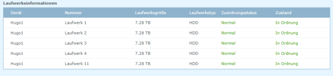

ich bin relativ neu in der Welt DS. Wir haben eine DS2419+ mit 2 Speicherpools mit jeweils RAID5 und einer Hot Spare Platte.
Soweit so gut, jetzt ist eine Platte im Speicherpool 1 kaputt, habe ich gewechselt, dann hat es 6 Tage lange die Parität geprüft und nun hab ich das Laufwerk wieder dem Speicherpool 1 zugeordnet.
Was ich aber jetzt gesehen habe, währenddessen ist die Hot Spar Platte eingesprungen. So, jetzt hab ich ein Raid mit 5 statt 4 Platten.
Weiss jemand wie ich die Hot Spare Platte wieder zur Hot Spare Platte machen kann ohne dass ich hier etwas schiesse? Ich arbeite in einer Augenklinik und wir haben hier 10 TB an Patientendaten.
Platte 11 hier im Bild sollte eigentlich die Hot Spare Platte sein.

Leider gar nicht, außer über Speicherpool löschen und neu aus Backup wiederherstellen.
Du hättest die neue HDD zur Hotspare machen müssen.

Ne oder? 😂 Oh mann. Ok also lass ich das wieder herstellen laufen und baue dann noch eine Patte ein und sage der dann dass das die Hot Spare ist.
Naja, einen Steckplatz hab ich ja noch

Ja, die hotspare hat ja den Speicherpool wieder hergestellt und du hast jetzt zusätzlich eine HDD dem Pool hinzugefügt.

Also die neue Platte wenn ich einschiebe rödelt es ja wieder 6 Tage "Parität prüfen" und wenn fertig dann erstellen als Hot Spare, oder?

Das läuft doch schon, gem. Screenshot?

Ja die neue Platte 2 die ich eingebaut habe für den Speicherpool1 läuft, die hat jetzt 6 Tage lang Parität geprüft und ich habe die dem Pool zugewiesen, das läuft gerade. Zwischenzeitlich hat sich die Hot Spare Platte 11 zum Speicherpool 1 gesellt.

5er Slot ist leer, da stecke ich jetzt noch eine nackte Platte rein und mach dann ein Hot Spare draus. 😄 Oder?

Würd ich sagen, ja

Ja
