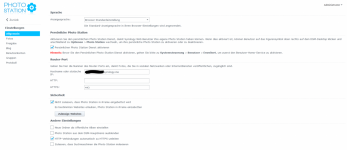

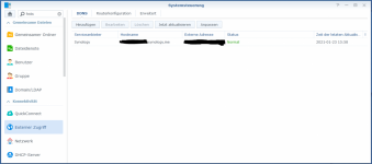

ich habe leider das selbe Problem.
Ich erreiche die Photostation intern, aber nicht über die Domain.
Auch wenn ich mich extern auf der DSM anmelde und über das Menü auf die Photostation wechseln will, kann die Seite nicht erreicht werden.
Soweit ich weiß habe ich seither nur den externen Zugriff unter DDNS über "synology.me" eingerichtet.
Unter den Photostationeinstellungen ist dieser aber auch unter "Hostname oder statische IP" angegeben.
Eine Webstation habe ich nicht am laufen und auch sonst kann ich keinen Ursprung eines Portkonfliktes feststellen.
Der entsprechende Port (443) ist an der Synology und an der Fritzbox freigegeben bzw die Portweiterleitung aktiv.
Zuvor war die Synology und die Photostation erfolgreich über die MyFritz-Adresse erreichbar.
Vielen Dank schon mal für eure Hilfe!
Diese Einstellungen betreffen nur die Erstellung der Freigabe-Links aus der PS heraus, nicht das Verhalten der PS selbst.
Wie genau greifst du denn zu? Über https://xxx.synology.me/photo und "nslookup xxx.synology.me" löst korrekt auf deine externe IP auf ?
