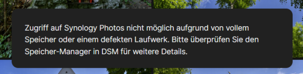

Bei Photos kann nur eine einzelne Datei heruntergeladen werden. Wenn man auf alle herunterladen geht, erscheint folgende Fehlermeldung: zugriff auf Synology Photos ist nicht möglich aufgrund von vollem Speicher oder defekten Laufwerk. Habe die Laufwerke im Speicher-Manager geprüft, hier ist alles in Ordnung. Kenn jemand eine Lösung?
Ich habe eine 923+ mit 4 Laufwerken, bis jetzt hat das immer funktioniert und plötzlich nicht mehr!

Wie voll sind denn deine Platten? Wenn man alle herunterlädt, werden die ja zuvor gezippt, dafür wird temporär Platz benötigt.
Evtl. auch auf der System-Partition, evtl. ist die ja voll gelaufen. Schau mal mit "df -h" über die ssh-Konsole nach.

Na ja, wie voll deine Platten sind, siehst du ja im DSM, z.B. im Speicher-Manager.
Für die Prüfung des Platzes auf der Systempartitionen braucht du Konsolen-Zugriff wie es hier beschrieben ist.
Dort meldest du dich als Admin an und setzt den Befehl "df -h" ab.
Wichtig ist die erste Zeile

Füllstand bei 51% - Das komische ist wirklich das einzelne Bilder geladen werden können und die kompletten Bilder nicht!

Ich habe tatsächlich zurzeit genau dasselbe Problem. Falls jemand eine Lösung findet, wäre ich interessiert, solange probiere ich weiter rum.
Auch hier dassselbe. Eine einzelne Datei kein Problem, ab 2 markierten oder beim ganzen Album diese Meldung. Im Speichermanager alles ok.
Ich hab genau das gleiche Problem. Einzelne Dateien funktionieren, ab 2 markierten oder ganzen Album die Fehlermeldung. Ich habe bereits Datenbereinigung durchgeführt und Neu Indizierung durchgeführt (bei reddit irgendwo empfohlen worden)
Vielleicht Ticket bei Synology aufmachen. Scheint wohl ein bug zu sein.
Also scheint echt ein Bug in der 1.8.0 Version zu sein.
Habe mir jetzt aus dem Download Archiv bei Synology die 1.7.0-0795 für meine DS224+ (als x86) geholt und installiert. Hier geht der Download bei den Freigaben so wie er soll.
