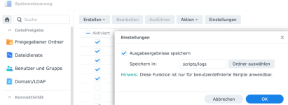

Und logge mal das Script, um zu sehen wo der Fehler liegt:
