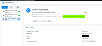

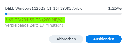

Ich mache mit Hyper-Backup und USB-Copy Backups auf regelmäßig (wöchentlich, monatlich) gewechselte USB-Platten.
Ich erreiche an meinem DS220+ per USB nur eine Schreibgeschwindigkeit von ca. 28 MB/s. An einem Windows-Rechner erreiche ich mit der gleichen Platte ca. 110 MB/s. Die 8 TB - Platte befindet sich in einem RSHTECH-Gehäuse.
Mit lsusb habe ich bereits geprüft, dass die Ports meiner DS220+ USB 3.0 bieten.
- Wie erkärt sich der Performance-Unterschied?
- Wie kann ich die Performance am NAS erhöhen?
- Gibt es eine prinzipiell andere Lösung für mein Performance-Problem unter Erhalt der oben geschilderten Möglichkeit des Wechsels der Backup-Medien?
