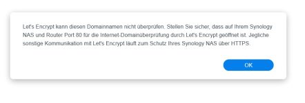

Ich habe versucht, das Zertifikat zu verlängern, aber dann kommt eine Fehlermeldung, die ich nicht verstehe (siehe Anhang). Hast du hierfür vielleicht auch eine Antwort, oder soll ich es als neues Problem posten? Sorry, bin wirklich nicht sehr bewandert in Sachen NAS. Danke.
Vermutlich ist auf Deinem Router der Port 80 nicht aktiviert, wie die Einstellung zu machen ist jedoch von Router zu Router unterschiedlich. Die Einstellungen der Firewall wen da evtl. der Port 80 gesperrt sein sollte, findest Du es in der Systemsteuerung unter Sicherheit im Register Firewall.

Und ja: im Router (FritzBox) war der Port 80 nicht aktiviert. Habe ich vorübergehend geändert, dann klappte es auch mit der Zertifikatsverlängerung! Merkwürdig nur, dass dieses Problem erst nach ca. zwei Jahren aufgetaucht ist.
