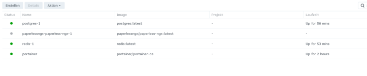

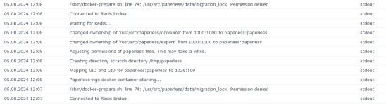

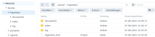

Soweit alles ganz gut. Ich habe unter Docker/paperless jetzt zwei Ordner documents und Index aber da fehlt was.
Allerdings startet der container paperlessngx-paperless-ngx-1 nicht
Irgendwie habe ich ein Berechtigungsproblem oder?
Dann ist hier mein Report
Sorry, aber da bin ich raus. Ich habe Paperless-ngx damals mit dieser Anleitung über Portainer installiert. Dann habe ich irgendwann meinen eigenen Weg gefunden, was ich in dieser Anleitung näher beschrieben habe. Mittlerweile habe ich mich wieder von Docker, dem Container Manager und Protainer wieder etwas entfernt. Auch nutze ich Paperless-ngx überhaupt nicht mehr. Von daher bin ich dir wohl keine große Hilfe.
USERMAP_UID: 1000
USERMAP_GID: 100
Du musst diese IDs anpassen an deinen User. Es muss ein User sein, der Zugriff auf die Ordner die du angegeben hast hast. DSM hat keinen User mit der ID 1000.

Diese zwei würde ich ändern in ./data und ./media. Der unterschied ist, dass deine Version ein Docker Volume ist. Das heißt, die Dateien werden von Docker verwaltet. Er wählt den Speicherpfad selber. Du kommst über die Filestation da nicht mehr ran und kann es auch nicht so gut sichern. Mit ./ davor heißt, dass er er die Ordner (vorher bitte selber anlegen) in dem Ordner sucht wo die compose.yml liegt. Das selbe übrigens für pgdata beim PSQL Container. Du kannst dann die drei Einträge ganze unten bei Volumes entfernen.
Hallo entschuldige bei mir steht natürlich 1026 und 100 drinnen. Ausgelesen per ssh ID.
Aber ich muss leider nocheinmal eine Frage eines Laien stellen. Wenn ich auf der Nas als admin einen freigegebenen Ordner Docker erstelle mit freigabeberechtigung admin kann es denn sein das ich dennoch Probleme bekomme mit berechtigung? Und warum kann ich per ssh auch als root user nicht per cd .. auf Volume1/Docker zugreifen. auf cd.. volume1 geht aber wenn ich dann sage cd .. Docker komme ich nicht in das Verzeichnis. Sorry ich weis sowas einfaches sollt e man eigentlich nicht fragen aber ich würde es gerne verstehen
Der Ordner heißt eigentlich "docker". Also kleingeschrieben. Bei Linux ist Docker und docker ein Unterschied.

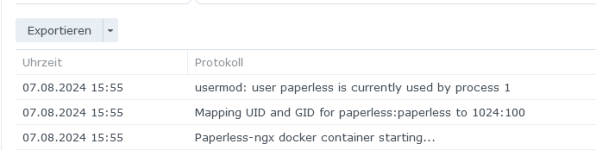

danke für deine info und ich bin damit auch weiter gekommen. Allerdings kann ich machen was ich will ich bekomme es nicht zum laufen.
Ich habe jetzt alles bereinigt und nach Anleitung https://www.youtube.com/watch?v=5iU3UV0tU0c&t=198s
Install Paperless-ngx on Synology NAS using only Container Manager (2024)​
installiert. Ich habe die uid 1024 und die gid 100 genommen
aber beim starten bricht mein paperlessngx-paperless-ng1 immer wieder ab.
Mein docker ordner mit admin rechten
