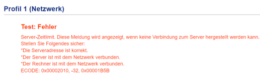

Test: Fehler
Server-Zeitlimit. Diese Meldung wird angezeigt, wenn keine Verbindung zum Server hergestellt werden kann.
Stellen Sie Folgendes sicher:
*Die Serveradresse ist korrekt.
*Der Server ist mit dem Netzwerk verbunden.

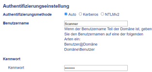

Hallo zusammen, ich bin gerade über diesen Thread gestolpert, weil ich denselben Fehler beim Zugriff von einem Brother-Scanner über SMB hatte. Was es bei mir gelöst hat (und was ich nicht wirklich fassen konnte): statt einem generierten Passwort habe ich eins ohne Sonderzeichen selbst festgelegt. D.h. irgendwie scheint der Scanner (manche?) Sonderzeichen nicht richtig an die Synology zu übermitteln. Da der Scanner mit eigenem User mit sehr eingeschränktem Zugriff läuft, sollte es kein Problem sein ein "schwächeres" Passwort zu benutzen.
Auf die Idee wäre ich allerdings nie gekommen, dass das ein Faktor sein könnte. Nachdem ich nun aber einige Threads in diversen Foren zu dem Thema durchwühlt habe, habe ich es aus Verzweiflung ausprobiert, weil ich mich dunkel erinnern kann, so etwas irgendwo in einem Nebensatz gelesen zu haben. Leider finde ich den entsprechenden Originalhinweis nicht mehr.

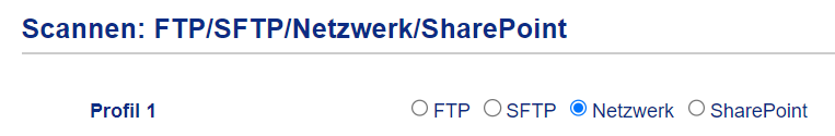

ich klinke mich hier ein, ohne ein neues Thema zu veröffentlichen. Bin ein Synology- und Paperless-Neuling und versuche hier, meine Schwierigkeiten bei der Anbindung eines ADS-2800W an den Consume-Ordner von Paperless zusammen zu fassen:
Diese Fehlermeldung stammt aus der Weboberfläche zur Einstellung eines FTP/SFTP/Netzwerk/Sharepoint-Profils des Brother-Scanners. Vorher hatte ich eingestellt auf Netzwerk-Profil:
Ziel war es, vom Brother-Scanner auf das Synology-NAS in einen freigegebenen Ordner "Scanner" unter "homes" des Users "Scanner" die Scans hochzuladen und anschließend in das "Consume"-Verzeichnis des Dockers "Paperless-NGX" zu überführen.
Also es liegen folgende Einstellungen vor, vielleicht seht Ihr sofort, was falsch läuft:

Kennwort enthält gemäß dem letzten Post keine Sonderzeichen.

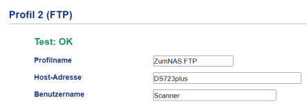

Danke, das habe ich mittlerweile hinbekommen, dank der Beiträge zu dem Thema hier.
Vom Scanner kann man nun direkt auf einen Freigabeordner per FTP und Netzwerk scannen.
