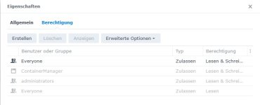

Ich habe nun auf den Ordner "paperlessngx", also den Hauptordner die Berechtigung für "Everyone" vergeben mit Lese- und Schreibrechten und für alle Unterordner übernommen. Siehe Screenshot. Nun kommen keine Fehlermeldungen mehr.

Nicht ganz sauber. Die graugetasteten Berechtigungen sind vererbt. Geh besser erstmal auf "Erweiterte Optionen", "Übernommene Berechtigungen ausdrücklich machen", dadurch wird die Vererbung gekappt und die bisherigen Berechtigungen als lokale übernommen. Dann kannst du "Everyone" von "Lesen" auf "Lesen & Schreiben" umstellen. Wie es oben steht, ist da ein gewisser Widerspruch.

Everyone einfach voll zu berechtigen ist natürlich die Holzhammermethode.
