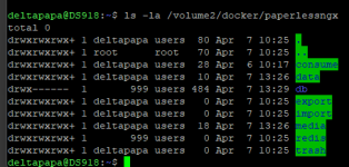

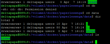

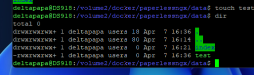

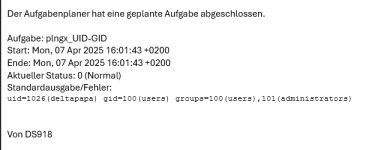

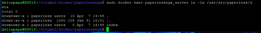

Das stimmt nicht so ganz..... Paperless läuft als default unter 1000:1000. Diesen User hast du aber nicht auf der Synology. Deshalb muss man den ja anpassen.Am besten ist es immer gar nix an den Rechten anzupassen.
data was zu schreiben. Also musst du prüfen, wo die Rechte nicht stimmen.
