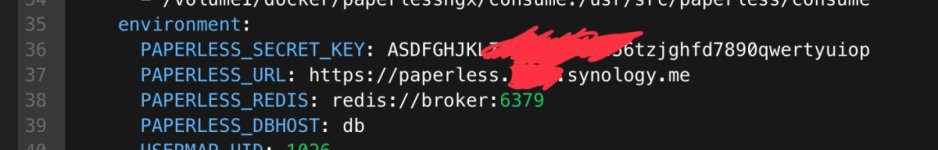

- Paperless secret key und paperless url in die Config bei Portainer eingetragen, 1. Bild

Anbei schicke ich meine komplette Config aus Portainer.
Ist da irgendwo ein Fehler drin?

Der Fehler liegt ja nicht an paperless. Paperless ist es an sich egal von wo es aufgerufen wird. Du kommst ja gar nicht erst dahin. Daher wäre der Reverse Proxy wichtiger und was du genau aufrufst. Es reicht ja schon ein kleiner Buchstabendreher....
