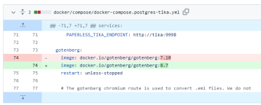

Ich habe in der YML noch folgende Einstellungen:
Muss das angepasst werden? Ich denke schon, aber wie?
Ich glaube ich habe es gerade gefunden:
Reaktionen: unsicher
Da bin ich dann aber "unsicher", da es z.B. bei Postgres mal massive Probleme gegeben hat.
