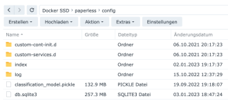

Das ist schlecht, das befindet sich innerhalb des Ordners.
Kann es sein, dass dies in den Redisordner gehört?

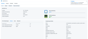

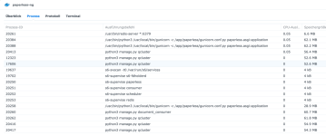

Dann schau doch in den Container unter den Volumen nach – kann ja nur bei Paperless oder Redis sein.
Was ist im Ordner enthalten?
Ich habe lediglich die beiden Ordner und kein zusätzliches Redis oder dergleichen Installiert.
Dies scheint in der Installation als solches enthalten gewesen zu sein. Siehe Bilder

Schau mal:
./data = /config
./media = /data/media
./consume = /data/consume
Beeande bitte den Paperless-Container und gehe auf bearbeiten > Volumen-Einstellungen und poste einmal die mounts.

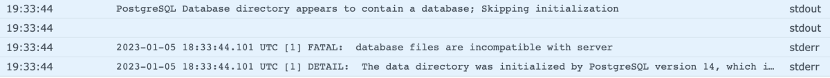

Was leider alle drei Möglichkeiten gemeinsam haben: es führt zu einem Fehler und ständigen Neustart des Webservice, sowie des Paperless-Containers, wenn ich mit einem Back-up von PostgreSQL 14 auf 15 gehe — alle anderen Updates, beispielsweise von 13 auf 14, waren überhaupt kein Problem. Folgende Fehlermeldungen bekomme ich dabei:
Kopie wieder einspielen​
Es starten alle drei Container, dann gibt es ein Problem mit der Verbindung zwischen Webserver und Database und die beiden sind dann in einer Dauerschleife von Neustarts gefangen. Das Log von PostgreSQL wirft folgende Fehlermeldung aus, die vollständige Fehlermeldung des letzten Eintrages weist darauf hin, dass 14 mit der verwendeten Version 15.1. inkompatibel ist:

Das ist normal bei einem Major-Wechsel von Postgresql. Alle Anleitungen die ich gefunden hab, sagen mehr oder weniger das selbe:
Dumpen der alten Datenbank, neue leere Datenbank in der neuen Version hochziehen und dann den Dump importieren. Dann wieder mit der Anwendungen verknüpfen.
Deswegen ist der Standard in den Compose-Files von Paperless nicht "latest" sondern eine feste Version, damit bei einem Update nur in dem Versions-Strang upgedatet wird.
Du kannst natürlich auch MariaDB (MySQL) nutzen, da bin ich bisher nicht auf das Problem gestossen.
