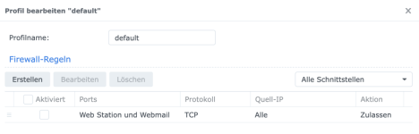

Ich hänge mich mal an das Thema, weil ich für die Frage kein neues Thema aufmachen möchte. Ich habe bei mir testhalber OPEN VPN auf dem DSM eingerichtet. Funktioniert soweit auch alles. Als Port habe ich für OpenVPN nicht den Standardport, sondern einen höheren 54xxx genommen. Auch das klappt. Was ich jedoch nicht verstehe....ich muss die Portweiterleitungen nur in meinem Router einrichten, nicht jedoch in der Firewall im DSM. Wie kann das sein? In allen Anleitungen, die ich bisher gelesen habe, steht, dass man die Ports auch als Ausnahmeregel in der Firewall eintragen muss. Habe ich vielleicht irgendwo eine Einstellung aktiv, die sich über die Firewall hinwegsetzt?

Doch, sie ist aktiv. Und trotzdem komme ich von außen auf die Ports, z.B. 8083 (freigegeben auf dem Router).

Zeig doch mal deine Firewall-Regeln als Screenshot
Dirk71
26. Dez 2022
167
19
Da gibt es eigentlich nicht viel zu sehen....
