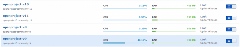

So, ich habe nun die Versionen 8 / 9 / 10 / 11 seit ca. 9 Stunden parallel als Container laufen. So weit ist alles unauffällig, außer dass der Container mit v9 die CPU dauerhaft mit 50% auslastet.
Ich habe bei allen Containern den SECRET_KEY_BASE wieder auf den Ursprungswert OVERWRITE_ME geändert. Die Container haben sich ohne Probleme starten lassen. Also sind Sonderzeichen doch erlaubt ... Was auch immer damit generiert wird, soll über unterschiedlich Token pro Installation individuell gehalten werden.
