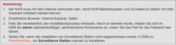

NVR-Firmware mit Web Assistant installieren
Ihr NVR verfügt über ein integriertes Programm namens Web Assistant, das Sie beim Herunterladen der
neuesten Versionen von Betriebssystem und Surveillance Station aus dem Internet und bei der Installation der
Software auf dem NVR unterstützt. Befolgen Sie für die Verwendung des Web Assistant bitte die Schritte unten.
1 Schalten Sie den NVR ein.
2 Öffnen Sie einen Webbrowser auf einem Computer, der mit demselben Netzwerk wie der NVR verbunden ist.
3 Geben Sie eine der folgenden Adressen in die Adresszeile Ihres Browsers ein:
a find.synology.com
b nvr:5000
4 Web Assistant wird in Ihrem Browser gestartet. Das Programm sucht den NVR innerhalb des lokalen
Netzwerks. Der Status des NVR sollte als Nicht installiert angezeigt werden.
5 Klicken Sie auf Verbinden, um den Installationsprozess zu beginnen. Folgen Sie den Anleitungen auf dem
Bildschirm.
Sofern die Install. nicht vollständig durchgeführt wurde muss der Prozess per Web Assistant weiter durchgeführt werden. Ohne funktionierende Internet und LAN-Verbindung kommst Du nicht weiter.
