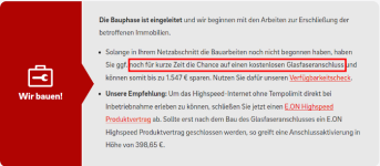

BTW: Das E.ON Angebot das der GF-Anschuss nur bis zum 31.12.2023 "kostenlos" ist und danach bis zu € 1.547 kosten wird, ist auch hinfällig. Die angeblich nur bis zum 31.12.2023 geltenden Konditionen gelten weiterhin. Man wäre jetzt zwar angeblich in der Bausphase, aber "noch für kurze Zeit" bekäme man noch einen "kostenlosen" GF-Anschluss.
