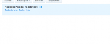

1880 wird von mir noch nicht verwendet. Ich steige da gerade erst ein
Auch die aktuelle Version will nicht.
Nunmehr mit einer ungültigen Antwort
Das sieht ja nicht schlecht aus. Wenn du anstelle der automatischen Vergabe des lokalen Ports ebenfalls die 1880 angegeben hast, dann solltest du per http://ip-deines-nas:1880 auf die Oberfläche kommen. Aber ein kleiner Hinweis: Ich gehe davon aus, dass du kein Volume eingebunden hast.
Damit ist dein Verzeichnis nicht persistent - bedeutet der Container und dessen Inhalte überleben kein Container-Update (Docker-Prinzip) - du musst also mit jedem Container-Update alles neu einrichten.

Den lokalen Port habe ich in 1880 geändert, genutzt hat es genau...... nichts :(
PM
Nach dem twelfundtzwöklfgsten Versuch den Fehler gefunden. Man sollte NICHT versuchen per https auf das Syn zuzugreifen ;)
