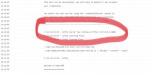

Was sagt denn das Container-Log?
Das ist das Docker-Log. Ich meinte das Container-Log:
Ist da eventuell Dein Problem:

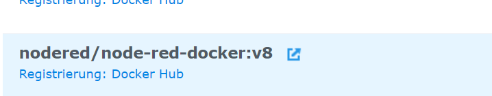

Und gerne auch noch mal die Frage: welchen Container hast Du Dir von Docker heruntergeladen?
nodered/node-red-docker, was ich bei Dir lese ist laut Docker Registry veraltet (deprecated) und man sollte den zweiten Eintrag auswählen.
127.0.0.1 ist loopback, also der lokale Host. Dein Container macht da also schon mal was falsch, weil er nicht mit der IP der Diskstation verbunden ist.
