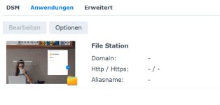

Hast du im DSM unter externer Zugriff -> Erweitert: den Hostnamen rausgenommen?
Im Anmeldeportal ist auch nichts eingetragen?
