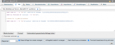

Ich wollte aber noch einen Tipp geben zum Thema Benutzer. Ich habe auch den Benutzer exportiert, wie weiter oben von @Crashandy erwähnt:

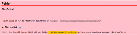

Als ich dann die vom Export erzeugten SQL-Statements zum Anlegen des Benutzers auf MariaDB 10 ausführen wollte
kam folgende Fehlermeldung:

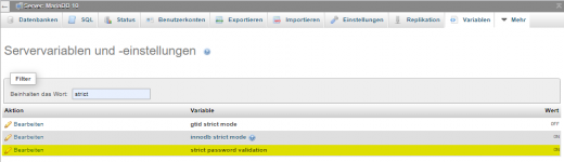

Abhilfe war, die Variable strict-password-validation temporär auf "OFF" zu setzen:
Danach konnte ich die SQL-Statements ausführen und damit den Benutzer anlegen.
