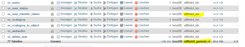

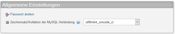

eine weitere Frage habe ich:
welche Kollation soll beim Neu erstellen der maria db 10 Datenbank auswählen?
das was unter in der maria db5 Datenbank unter allgemeine einstellungen steht
oder was mir in der tabelle meiner nextcloud angezeigt wird:

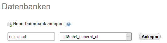

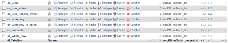

Hier meine MariaDB 10 Datenbank:
Also sollte bei Dir auch alles passen.

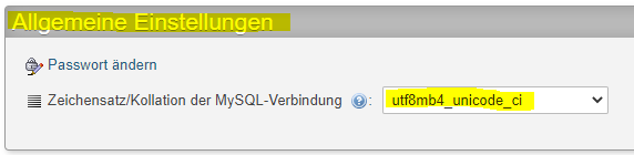

Ergänzung:
Eventuell wurde Deine Frage nicht korrekt beantwortet, also JA.
