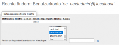

Ok. Und wie funktioniert das Datenbank zuweisen?
Step 2: Datenbank zuordnen
Bei dem neuen Benutzer auf "Rechte ändern" gehen, dann das Blatt "Datenbank" und dort die entsprechende Datenbank zuordnen.

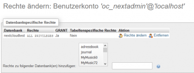

Anschließend sollte es so aussehen:

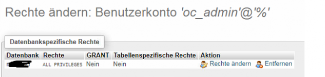

Und zwar habe ich meine beiden oc_admin Benutzer unter meiner maria DB5 auf diese Eigenschaften überprüft.
Der oc_admin mit Hostname %
hatte unter Datenbanken etwas eingetragen gehabt in maria DB5.
in maria DB10 war das noch leer.
Ich habe die Datenbank zugewiesen, die Rechte entsprechend übernommen und meine nextcloud läuft wie - als wäre nichts gewesen.
