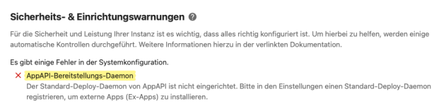

Hallo liebe Gemeinde,
seit Nextcloud Version 32 (Hub 25 Autumn) wurde AppAPI eingeführt um Nextcloud mit externen Apps erweitern zu können.
Die Applikation AppAPI ist nach dem Update auf Version 32 standardmäßig aktiviert und führt somit zum folgenden Fehler auf dem Nextcloud Server.
Um die AppAPI zu betreiben benötigt man einen Deploy-Deamon der hiermit interagiert um externe Apps installieren zu können.
Zur Einrichtung eines Deploy-Deamon via HaRP habe ich eine ziemlich gut Anleitung im Netz gefunden.
Siehe hier: https://decatec.de/home-server/nextcloud-mit-externen-apps-erweitern-appapi-mit-harp/
Dieser Anleitung bin ich gefolgt und bekomme beim registrieren des Deamons immer die Meldung "Verbindung zum Daemon fehlgeschlagen. Prüfen Sie die Protokolle."
Wenn ich die Konfiguration auf einem Raspberry Pi vornehme kappt die Einrichtung nach der verlinkten Vorgehensweise.

Gibt es jemanden der hier bereits Erfahrungen hierzu hat und evtl. unterstützen kann?
