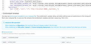

Ich tue mich schwer, ich hatte SYNC_URL bisher nicht und der Port hies bei mir "EXTERNAL_PORT".
Siehe Bild wie ich es bisher hatte, über Portainer..... ...Bildschirmfoto vom 2024-06-15 22-56-43.png
Wie gesagt, SYNC_URL muss die Adresse sein, mit der du den Syncserver ansprichst.
Das kann der Name oder die IP deiner Syno sein. Wenn du aber z.B. einen Reverse-Proxy nutzt, muss das die Adresse von dem sein.
EXTERNAL_PORT gibt es weiterhin, das ist der externe Port des Containers.
PROXY_PORT ist der Port des Reverse-Proxy, wenn due inen benutzt. Wenn nicht, muss das der selbe sein, wie EXTERNAL_PORT.

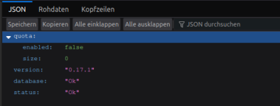

Ein Test auf über https://url/__heartbeat__ passt erstmal:

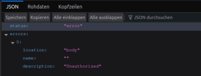

Es gibt aber jetzt das Problem noch: https://url/1.0/sync/1.5
An was lag das den nochmal? Ich glaub ich hatte das mal aber weiß nicht mehr wie ich es gelöst hatte? Passt das Datenbankkennwort nicht?
@mabox Die zweite Meldung beruht darauf, dass da die Seite ohne Authentifizierung aufgerufen wird. Die Meldung ist also völlig ok.
Erst wenn du den Server in Firefox nutzt, erfolgt ja die Anmeldung übers Mozilla-Konto. Und dann sollte das auch funktionieren. Das kannst du dann mit den den beiden "Logon"-Parametern in "about:config" testen (siehe Anleitung unter 3a)
Ja stimmt ich erinnere mich aber ich denke dieses mal ist es ein anderes Problem. Denke ich mach es nochmal komplett von Null neu, auch Datenbank nochmal frisch...... bekomme keinen erfolgreichen Sync hin.
Hab es schon zigfach mit einer neuen Anmeldung versucht.

Sieht erstmal alles gut aus, Heartbeat, siehe oben passt.
