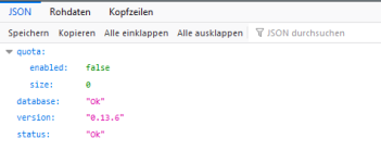

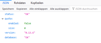

Nach meinem Verständnis wurde der Firefox SyncServer erreicht und wartet auf Synchronisation bzw. Daten. Da die Datenmenge aber bei 0 geblieben ist, hat das wohl nicht funktioniert. Dasselbe Bild erhalte ich mit phpMyAdmin aus der MariaDB 10.

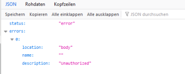

Der Heartbeat sagt auf jeden Fall, dass der Server korrekt arbeitet. Wenn du die korrigierte Adresse eingibst, muss er was von "Unauthorized" sagen:
Hast du auch die beiden Einträge in der tokenserver-Datenbank hinzugefügt?
Bei mir steht da auch Size "0". In phpmyadmin sehe ich aber etliche Einträge in der Datenbank, die schon einige MB haben. Und der Sync funktioniert bei mir auch. Deshalb glaube ich, dass diese Anzeige schlicht falsch ist.

Die Meldung hat mit der Datenmenge nichts zu tun.
Edit: Sorry, hab die Meldung verwechselt, Size bezieht sich auf ein mögliches Quota. 0 wäre unbeschränkt.
