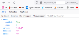

Hmm, ich glaube nicht, dass der Syno-Proxy sich großartig anders verhält, ist ja auch nginx. Die Meldungen, die du zurückbekommst sind jedenfalls korrekt, abgesehen davon, dass du noch die 0.13.6 benutzt.

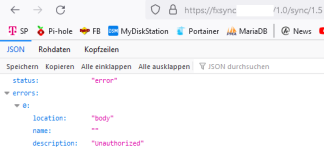

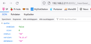

Habe auch schon versucht den Sync innerhalb meines Netzwerks mit der IP Adresse http://192.168.2.211:8000/1.0/sync/1.5 einzurichten - leider ohne Erfolg…

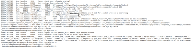

Unter about:sync-log auf dem Desktop sehe ich jetzt folgenden Fehler:
1699700013630 Sync.SyncAuthManager DEBUG Getting a token using OAuth
1699700013630 FirefoxAccounts DEBUG getOAuthToken enter

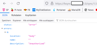

Es sieht so aus als könnte kein Token über meine https://fxsync.xxx/1.0/sync/1.5 zur Verfügung gestellt werden.
Der Service ist aber auf jeden Fall erreichbar:

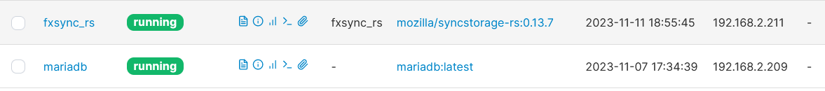

So sehen die beiden Container aus.
Die Einträge der DB kann ich über phpMyadmin sehen.
Es wurden dort auch die Tabellen initial in den Datenbanken tokenserver_rs und syncstorage_rs angelegt.

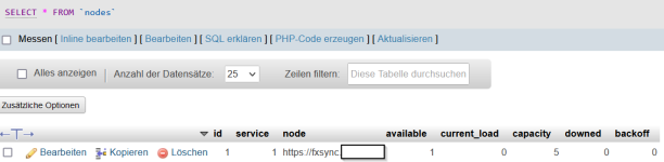

Du hast im letzten Post den Eintrag in der nodes-Tabelle gezeigt, hast du aber auch den in der "services" angelegt?
INSERT IGNORE INTO services (id, service, pattern) VALUES ('1', 'sync-1.5', '{node}/1.5/{uid}');

bekomme immer noch den gleichen Fehler wie weiter oben angesprochen.
Anbei habe ich mal das Sync log angehängt.
Es sieht so aus als bekäme mein Firefox kein token von meinem tokenserver_rs - warum auch immer...
https://fxsync.meinserver.de/1.0/sync/1.5 sowie https://fxsync.meinserver.de/__heartbeat__ funktionieren.
Zudem legt meine Docker instance auch die Tabellen an - somit funktioniert auch die Verbindung zwischen den tokenserver_rs und mariadb Containern.
