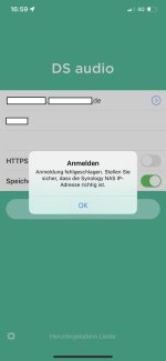

Jetzt die große Preisfrage, wie kann ich jetzt wieder DS Audio hören von außerhalb?
DS Audio findet keine Verbindung (eingetragen ist noch die Subdomain wie früher bei der Portweiterleitung)
Da musst du nun einfach die lokale IP eingegeben (und evtl den Port). Also so wie wenn du zu Hause im LAN wärst.
