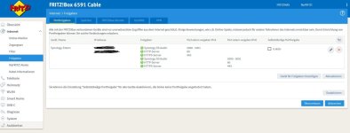

3. Fritzbox Portfreigaben eingerichtet manuell:

1.) Wieso hast du Port 80 und 443 freigegeben?
2.) Ich würde der AudioStation einen separaten Port zuordnen (im hohen fünfstelligen Bereich) und nicht gleich das ganze DSM Interface ins Netz hängen, vor allem nicht mit dem Standardport. Hierzu ein Tipp: Der AudioStation kannst du in der Systemsteuerung unter Anmeldeportal (DSM7) oder Anwendungsportal (DSM6) eigene Ports zuweisen. Somit verhinderst du, dass sich ein Angreifer in der DSM-Oberfläche anmelden kann.
3.) Eventuell noch die Synology Firewall auf Geo-Blocking einstellen und zudem die automatische Blockierung von IP-Adressen aktivieren, die sich zu oft mit falschen Daten versuchen anzumelden

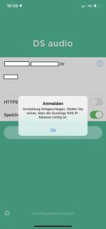

Jetzt die große Preisfrage, wie kann ich jetzt wieder DS Audio hören von außerhalb?
DS Audio findet keine Verbindung (eingetragen ist noch die Subdomain wie früher bei der Portweiterleitung)
8.876
2.506
319
Da musst du nun einfach die lokale IP eingegeben (und evtl den Port). Also so wie wenn du zu Hause im LAN wärst.
