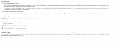

In der Fritzbox sehe ich aktuell keine Einstellungsmöglichkeit, wo ich der Fritzbox die DS noch weiter bekannt machen könnte. Abgesehen von dem DNS-Rebind-Schutz, doch da denke ich, dass dieses bei Zugriff von außerhalb auf das Heimnetz ist.

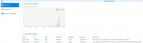

Im Bild (2) mit der Übersicht erkennt man um 14:06 Uhr, dass wenn ich auf den Servernamen zugreife die DS dieses auch vermerkt. Deshalb verstehe ich noch nicht den Zusammenhang mit womöglicher/zusätzlicher Bekanntmachung in der Fritzbox, da ja die Kommunikation stattfindet. Anpingen kann ich den Servernamen ja auch.
