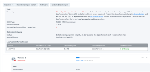

die synology ist 2x8, im system zeigt es 2x5,5tb an (bedingt durch RAID?). denke die Kapazität Backup sollte ich auch haben
5,5 TiB sind ca. 6 TB also hast du 2 x 6 TB HDDs verbaut. Da wäre eine 6-8 TB Backup HDD sinnvoll. Allerdings sind die 8 TB HDDs im Moment extrem teuer. Ich würde eine 6 TB WD red plus WD60EFPX nehmen und ein günstiges USB-Gehäuse:

Aber lass das doch jetzt erstmal laufen, repariere den Speicherpool. Und teste dann das Backup erneut. Es dauert ja auch immer nur das erste initiale Backup so lange.

Zwischenstand. Hab das backup nochmals neu gestartet, dieses mal mit dem rückseitigen USB Anschluss. Über Nacht war alles fertig (also viel schneller als beim ersten Versuch). Dann Schnellreparatur und das Ding läuft wieder. Jetzt mal beobachten. Eine USV werde ich bestellen.
