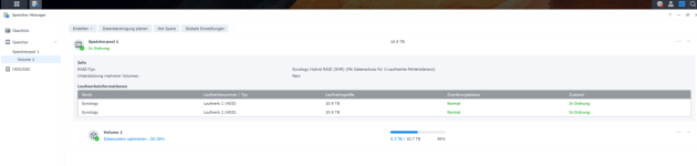

Platte 1 eingebaut, keine Inkompatibilitätsmeldung :), Reparatur läuft......aktuell bei 98% bei Schritt 2, nach 18 Stunden........ich bin gespannt und melde weitere Schritte. :)

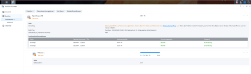

So....beide Platten jetzt drin.
Meldung Dateisystemfehler auf Volume 1.
Bei der Reparatur wurde angezeigt dass der Speicherpool 1 in Ordnung ist.
Danach mounten des Volumes und weiterhin die Meldung mit dem Dateisystemfehler.
Warung 5,3 TB von 5,4 TB benutzt.
Eingebaut habe ich 2 12TB-Platten. Erweiterung nach dem Umzug ging nicht wegen dem Dateisystemfehler.
Habt Ihr eine Idee wie ich das beheben kann?
himitsu
22. Okt 2018
2.904
337
123
Der Pool ist das RAID
und darin das Volume ist die Partition mit dem Dateisystem.
Wenn Letzteres meckert, dann beim Volume in den Optionen nach einer Reparatur-/Prüffunktion schauen.
