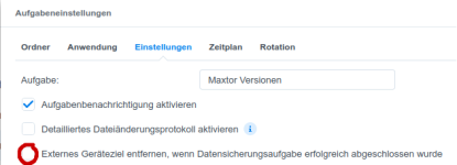

Da fällt mir grade ein. Hyper Backup kann das auch selber....
Ja, genau, aber HyperBackup startet nicht, wenn man die externe Platte anschließt. Für mich das Sahnehäubchen, für das man AutoPilot braucht. :D
Ah. Ja. Natürlich. Da hast du vollkommen recht.
