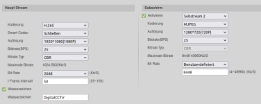

Beispiel Dahua: Meine Kameras liefern 3 Streams und bei jedem Stream lassen sich unterschiedliche Kodierungen einstellen und dazu sind dann unterschiedliche Auflösungen hinterlegt. Wenn ich bei dem Substream 2 z.B. MJPEG auswähle ist dafür eine max. Auflösung von 1280x720 möglich.
Ergo könnte und würde SS diesen MJPEG Stream dann auch in 1280x720 darstellen.
