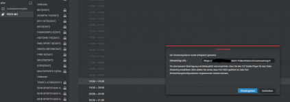

habe mir bei Amazon folgenden PVTV-Stick DVB-S2 (PCTV 23132 461e USB HD TV-Tuner für digitales: Amazon.de: Computer & Zubehör) bestellt und direkt an die DS214ply angeschlossen. Lt. einem Tutorial in youTube sollte das funktionieren - und er erkennt ja auch die Sender...
In den Einstellungen habe ich DTV aktiviert. Der Stick wird auch erkannt und ein Scan ergab auch ca. 1000 Programme. Ich bekomme es aber nicht hin, dass die Video Station irgendeinen Sender abspielt....

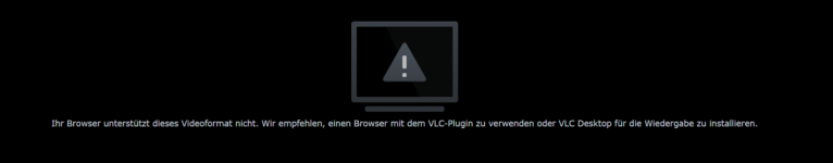

Möchte ich den Stream starten, dann kommt die Meldung, dass Edge das nicht unterstützt.
Hab das das VLC PlugIn geladen - ohne Erfolg. Auch im Mozilla funktioniert es nicht. Kopiere ich den Link in den VLC Viewer kommt auch eine Fehlermeldung,
Ich habe in der Firewall und im Router den Port 9025 (5000 und 5001 sind ja sowieso freigegeben) freigegeben. Hab die Firewall auch schon testweise komplett deaktiviert um hier einen Fehler auszuschliessen - ohne Erfolg....
Eigentlich glaube ich, dass ich alles richtig gemacht habe....:rolleyes: Hat noch jemand eine Idee?

http://ipadresse:port/VideoStation/livestreaming/0
probiert, nur um https Fehler auszuschliessen?
habs schon mit http 5000 und https 5001 probiert..... bin langsam etwas am verzweifeln....

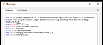

>Fuer Details im Fehlerprotokoll ... was steht denn da drin?
und /1 statt /0 macht keinen Unterschied?
im Fehlerprotokoll steht nichts. Das Ändern von 0 auf 1 bringt auch nix :cry:
nichts? nicht mal, dass das oeffnen fehl schlaegt? das ist doch kurios ..

Auch ich kann frei empfangbare Programme nicht abspielen. Weder über Chrome noch über Firefox (gleicher Fehler), obwohl ich auch den VLC Media Player mehrfach deinstalliert und installiert habe inkl. aller Plug-Ins.
Auch das Einbetten in der VLC Software hab ich nicht hinbekommen.
