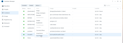

Wieso muss ich das sichern? Das liegt doch nicht auf dem volume1, da liegen nur die Nutzdaten. Dachte ich stoppe die Container, bastle alles um und starte die wieder, wenn die Daten wieder im Pfad /volume1/Docker liegen.
Verwalte sie hauptsächlich mit dem internen Container Manager, habe aber auch eine Portainer Instanz laufen.

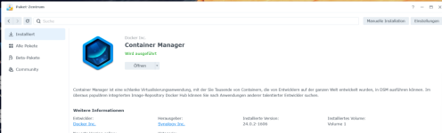

Edit: Und wo ist der Containermanager installiert?

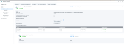

Ein Screenshot deines Speicherpools und Volumes wäre hilfreich.

Und wenn es ist wie @Thorfinn sagt, habe ich jetzt schon keine Lust mehr darauf, nachher jeden einzelnen Container wieder zu importieren, weil der Name volume1 aus unerfindlichen Gründen verbrannt ist.

Die Pakete liegen normalerweise auf Volume1, wenn du das löschst, sind die weg.
Screenshot: Pakete
Screenshot Speichermanager, so meinte ich das :cool:

Nein, wie du im Speicher-Manager siehst, ist das Raid-Typ (SHR etc) eine Sache der Speicherpools, das Filesystem (BTRFS/EXT4) eine Sache des/der Volumes darauf.
Möchtest du das Filesystem ändern, dann muss das Volume neu aufgesetzt werden.
Die Pakete (s. Paketzentrum) liegen auf Volumes also nur indirekt auch auf einem Speicherpool.
