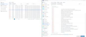

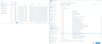

Hab da nun nachgesehen, finde allerdings nicht den Eintrag, der verantwortlich ist, dass die Ereignisse bzgl. mpeg-Konvertierung übermittelt werden. Hab sogar die einzelnen Meldungen in den Ereignissen vom Typ Kritisch, Warnung und Info in der Kategorie System durchgesehen. Die Meldung wird vermutlich hauptsächlich aus einer dynamischen Variable zusammengestellt. Aber auch hier nichts wirklich passendes zu finden.
Ich hab das System auch mal auf Englisch umgestellt. Da kann ich auch nichts finden.
In der Suchleiste hab ich auch mal nach diversen Begriffen gesucht, um den passenden Eintrag zu finden für "System failed to convert video".
Der genaue Wortlaut steht oben in meiner initialen Anfrage.
Leider ebenfalls Fehlanzeige. Vielleicht hat noch jemand eine Idee.
Bzgl. der Container-Benachrichtigung habe ich den Eintrag gefunden. Der lässt sich aber zentral nur für alle Container umstellen und nicht einzelne ausnehmen. Werde den Zyklus der Containerbeendigung höher stellen und lösch dann einfach die Mail, die dann alle paar Tage kommt, da ich gerne wissen möchte, wenn Container unerwartet beendet werden. Damit kann ich leben,

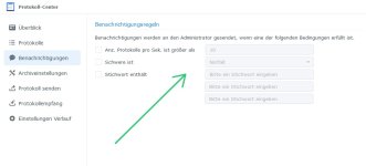

Schau mal hier ob da etwas eingetragen wurde. (Screenshot)
Ansonsten könntest Du Dich ja mal mit Deinem Anliegen an den Synology Support wenden.
