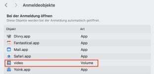

Wenn ich den Mac meiner Frau runter fahre, muß ich bei jeder Neuanmeldung den Server mit der Mac Routine immer wieder neu verbinden. Browser bleibt verbunden. Auf meinem Mac bleibe ich immer verbunden, habe also diese Probleme nicht. Betrifft nur mit dem DS224+ neu installierten Mac meiner Frau.
Hat jemand eine Idee, in welcher Ecke ich da mal schauen soll?

Schreib die Serververbindung in der Systemsteuerung in die Anmeldeobjekte.

Dass der Mac getrennt wird, ist normal. Statt einer "Mac Routine", trage einfach einen gemeinsamen Ordner der DS in den Anmeldeobjekte ein, auf den dein Mac Zugriff hat (vorteilhafterweise sollte der Login des Mac identsich mit den Nutzerkonto der DS sein, aber als Standard NIEMALS als Admin).

Es hat geklappt, Danke für Eure Vorschläge.Habe den Ordner Videos in die Anmeldeobjekte von meinem Mac gepackt. Siehe da, 3 x runter und rauf gefahren Server ist immer noch verbunden.
