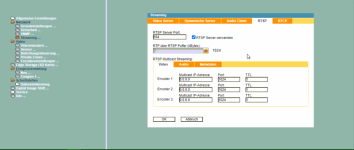

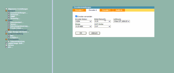

Über Onvif habe ich bei der Einrichtung nur die Möglichkeit einen Stream zu wählen. Ich weiß nicht was ich in der Kamera umstellen muss, um pro Kamera die Encoder zu nutzen. Das Menü dieser Kameras ist eben nicht so simple wie z.B. bei Hikvision etc. wo man einfach je Stream eine gewünschte Auflösung etc. einstellen kann.
Bei RTSP, ja. Ich sprach aber von onvif. Damit sind alle 3 Streams (Encoder) in der SS verfügbar.

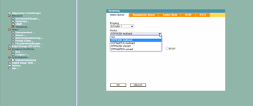

Verwende Unicast, statt Multicast!
Danke, aber das geht nicht.
Das Dropdown Menü hatte ich nur offen um zu zeigen was alles Verfügbar ist.
Die SS findet immer nur einen Stream, auch wenn ich Encoder 1 und 2 aktiviere und auf unicast einstelle. Ich habe alles mögliche durch probiert, auch ein anderes Format etc.
