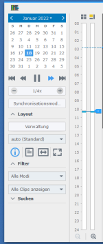

Eine normale synchrone Wiedergabe von einer 4er Kachel schafft aber auch der SS Client unter Win11. Siehe den Button "Synchronisationsmodus"
Reaktionen: Stationary
