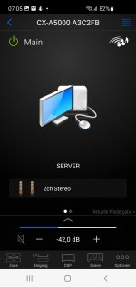

Mein Yamaha Receiver muß darüber in dessen Apo aac Streams abspielen können
Die Android Smartphones holen sich die Sreams über Audials ab. Die können locker aac Streams umsetzen. Damit streamen sie dann auf BT Geräte. Das möchte ich aber aus klanglichen Gründen am Yamaha abschaffen.
Wie streamst du denn auf den Yamaha?

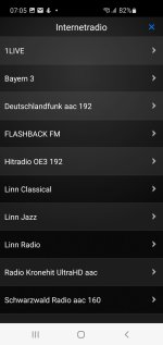

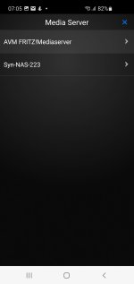

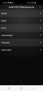

Ich greife auf den Server zu:
Hier über die Fritzbox, also deren Mediaserver

Da läuft also SHOUTcast, oder? Ist das kostenlos? Kann man damit geziehlt aac Streams einbinden? Oder manuell die Links zum aac Stream einbinden?
Ich nutze nur die selbst angelegten Streams. Habe aber testweise querbeet ein paar SHOUTCast Sender angeklickt, die liefen alle.

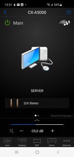

Wobei ich nastürlich mit dem WinRechner auf den Yamaha streamen kann. Siehe Bild. Er steht dann auf Eingang "Server". Und man hört auch Ton. Mit der Audiostation sehe ich den abgespielten Stream im Display. Es ist aber leider Totenstille ...
Ich möchte aber das so haben wie mit der Fritzbox ...!

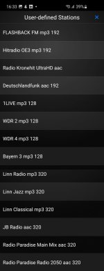

Soooo, jetzt müßte nur noch der Ton laufen. Den Unterordner für die eigenen Streams habe ich in der App des Yamaha gefunden.
Es laufen auch keine mp3 Streams! Edit: Es läuft nur Ö3 in mp3. Das aber uU in 128k obwohl ich den 192k Stream eingestellt habe. Die 128k sehe ich im Mobile ...
In welcher Qualität werden die Streams von der DS223 gesendet?
