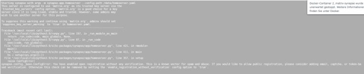

Hallo @EDvonSchleck
Zu Testzwecken hatte ich in der yaml "enable_registration_without_verification: true" gesetzt.
Wenn ich dies jedoch entferne, stürzt der container sofort nach Start ab.
Kann man nachträglich die Verifizierung wieder einschalten?
Danke
Du kannst doch die homeserver.yaml welche lokal auf der DS liegt doch einfach bearbeiten. Beachte aber das du einen Unix-fahigen Editor benutzt - nicht unbedingt den Texteditor von Windows.
Was ist der Grund warum dein Conatiner abstürzt? Log?
Das yaml habe ich direkt mit dem Texteditor von der DS editiert.
Der Absturzgrund ist mir leider schleierhaft...

Leider kann ich den Fehler nicht nachstellen, Ich habe eben noch einmal meine homeserver.yaml bearbeitet. bei mir stürzt nichts ab.
Hast du nur den einen Eintrag? Versuche einmal:
enable_registration: true
#enable_registration_without_verification: true
So habe ich den Eintrag gemacht, bzw auskommentiert.
Wenn ich stattdessen false eintrage passiert dasselbe.
